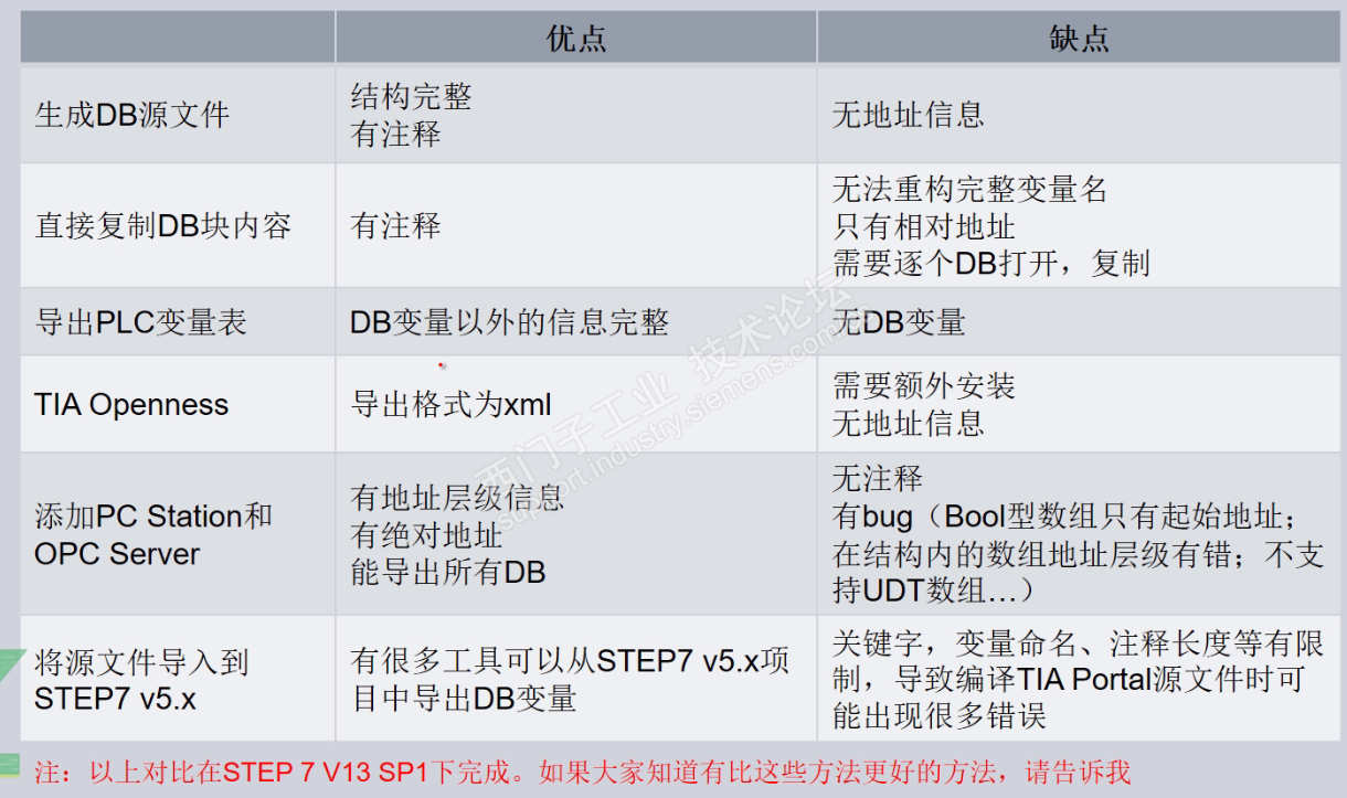

各种导出方法的比较(图片来自于视频截图):
已于作者联系,拿到其程序并测试通过,就是我想要的结果。感谢。
