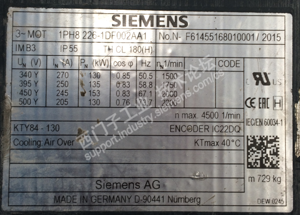

以下是引用123new在2017-04-03 15:01:04的发言 >12楼
K斑&各位,
驱动器中的P1460 = 1575.96, P1462 = 7.43
P342=1.0 没找到r345这个参数
低速(最大速度设定为低于300RPM)优化电机不转且报警F07990,我可以确定的是相应参数和电机铭牌数据是对应且一样的。优化时最大速度高于300RPM做优化电机就可以转了。不知道为什么动态优化还跟设定的最大速度有关
电机铭牌图片如图
谢谢各位帮助!
以下是引用kdrjl在2017-04-02 19:34:14的发言 >11楼:楼主始终不说电机的...
引用11楼详细内容:
楼主始终不说电机的型号?
这种问题,就是参数设置的问题。主要是控制参数。既然是速度闭环,能晒一下速调的参数吗?比如:P1460和P1462?
电机的功率?电机的类型(同步机还是异步机)?参数P0342?r0345?另外不知道为什么要在规定的转速以内做动态优化?这不是合不合理的问题。4500rpm的转速范围,优化怎么会被限制在10rpm来做?优化可以空轴做,但不要人为限制最高转速,放开了让装置自己去做。如果带着轴系脱不开,那就不能做动态优化了,只能手动来做调节器的参数设置。
1PH8是同步电机吧?130kW的电机转动惯量再小,也有一定的值了,这个系统的放大倍数(P1460)都等于1000多了?积分时间(P1462)才7个ms?这参数是不是很不合理呢?速调的参数我认为是不合理的。需要把放大倍数降低,积分时间升高。
另外P0342 = 1说明这个系统动态辨识与优化还没做过,这是工厂化设置。r0345没有说明你用的控制方式是伺服模式的速度控制。
建议楼主如果自动优化不行的话,可以手动设置一下调节器的参数:
第一,自己估算一下传动轴系与电机轴的转动惯量比值,输入P0342。这样的好处是,可以把电机的加减速动态惯性补偿加入控制通道里;
第二,估算一下系统的启动时间(从0加速到最高转速所需用的时间),然后2倍的这个启动时间等于P1460和P1462的乘积。就差不多了。积分时间不要搞得那么小,放大倍数也不要搞得那么大,放大倍数10倍以内足够用了;
第三,伺服驱动的惯性比参数也应该有呀,为什么没有呢?看看伺服的转速控制加速度预控都有些什么参数呢?
