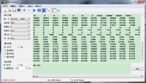

嗯,是这样的改用5V电压后,返回的值能达到20mA,但采集的模拟量不稳定,不知道是什么原因。。。且通过返回AIW0的值发现当输入电流为23mA时,AIW0的值达到最大32760,输入和输出线性相关,但系数不等于1.

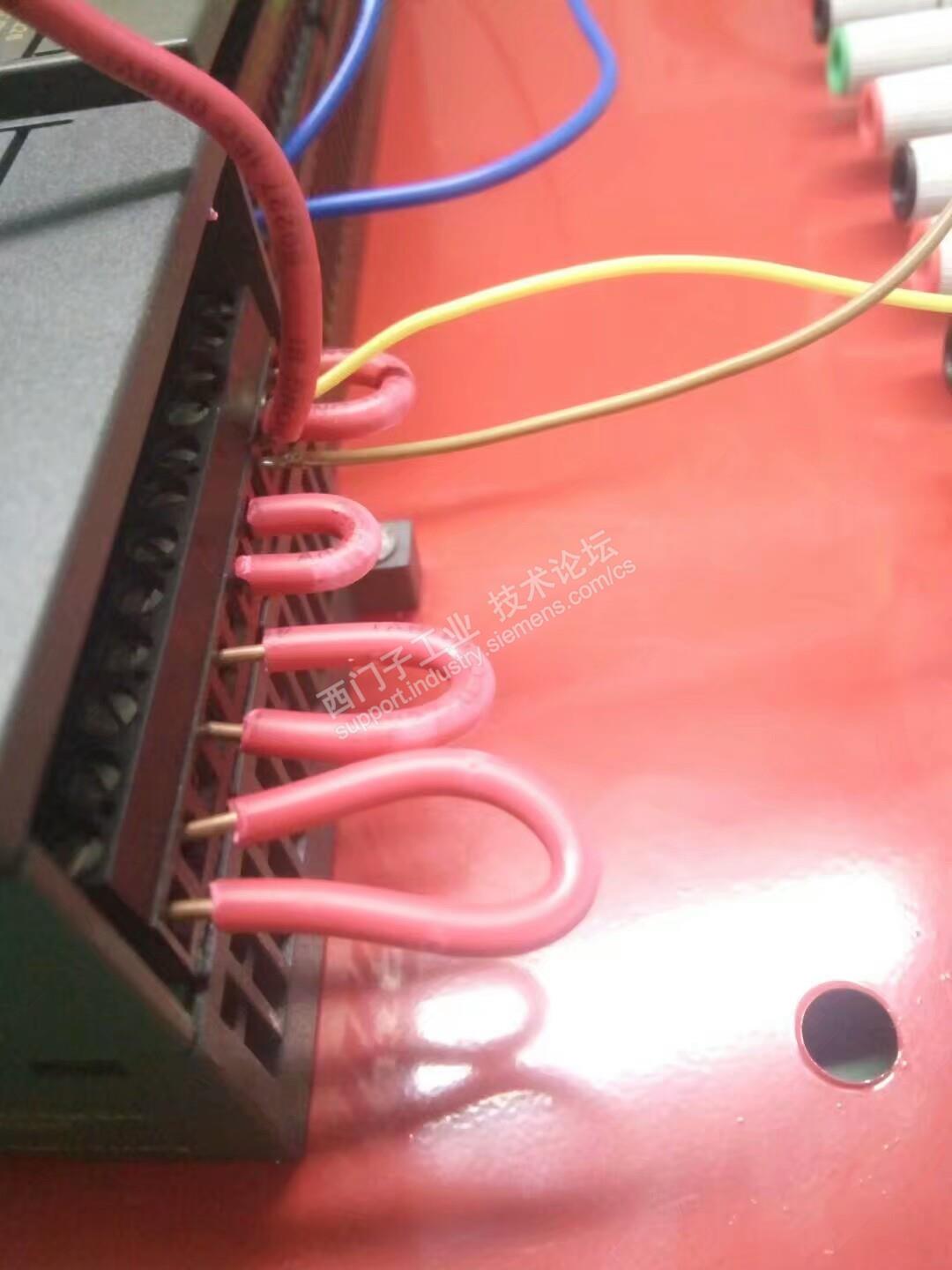

以下是引用yanxiao在2017-04-04 10:35:08的发言 >13楼:EM231的输入端,有...
引用13楼详细内容:
EM231的输入端,有电压范围限制,要求+/-输入端相对于M(24V电源的0V端)在+/-12V范围。
将0-20mA信号中的某一点(一般选电平最低点)与M相连,是常用的保证+/-12V范围的办法。
呃。。。这是接线图
