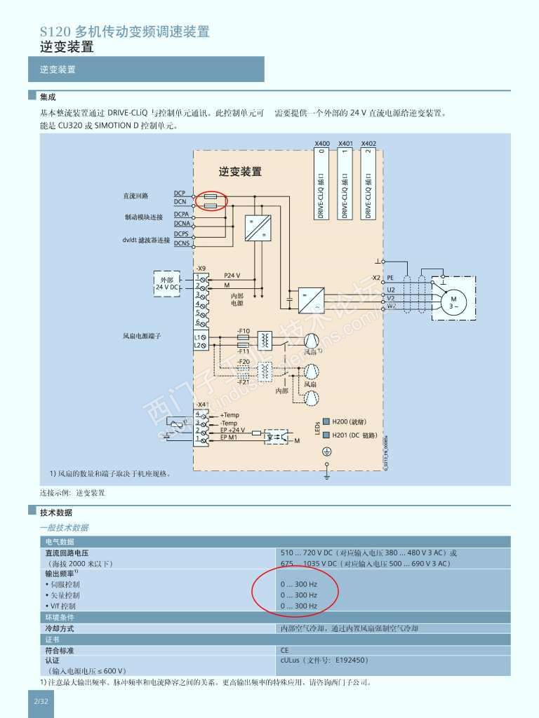

以下是引用老兵在2017-04-04 21:33:30的发言 >15楼
高性能多机传动变频调速器S120样本 46.pdf
任版看看,这是装置型S120逆变器(装置型的,都是大功率的)的简图,里面清楚的显示了直流母线上的快熔可是标配啊。
以下是引用kdrjl在2017-04-04 21:00:48的发言 >:嗯,问得好。IGBT...
引用详细内容:
嗯,问得好。IGBT短路了?那变频器的保护呢?它难道不会保护吗?非要快熔去断开?
其实在直流侧加快熔应该对输入的功率模块有用(如果输入的电源模块非IGBT).也就是电源模块的输入输出,如果是可控硅或二极管的,加快熔有用。逆变器输入加?反正我不会加。
另外,我亲历过,还别说逆变器的IGBT短路,就是负载偏大,或输出线有短路,变频器的直流母线立马就拽低了,此时的保护就是变频器输出锁死。
说心里话,我对快熔是特别讨厌的。除非不得已而为之。只要有万分之一的办法,我也想办法规避这个玩意。因为快熔设置灵敏了,可以保护,但因为它的灵敏,往往就是容易熔断,一旦出现这个,你懂的;如果不灵敏,那就是同归于尽的损失。那工作量更是...;谁喜欢用它呀?
嘻嘻。
嗯,内部加的熔断器我没办法,只能拿来用。如果是我,不会加。而且这个熔断器不会是快熔的参数设置吧?就是当保险用的。很讨厌保险,一旦断了配不上,还得想办法找到替代品。
另外,现在的S120怎么最高频率都是300Hz了(图片里的数据)?伺服,VC,V/F都是。这...?鬼子也太黑了,指标一个劲的限制呀?
