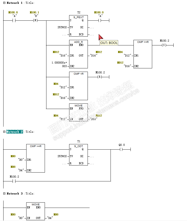

以下是引用夏雪华在2017-04-04 23:15:40的发言 >5楼
谢谢,不过MD4是循环判断,也就是0 - 3S,0.1 -3.1S ,0.2 - 3.2S这样判断。
我的想法是用0.1s脉冲,把0-3S间每隔0.1秒move到DB1数据块里,然后再把DB1 MOVE 给db2,用冒泡法给DB2排序。这样比较麻烦,而且也是隔0.1秒采集一个数据,这样感觉比较繁琐。不知大大有没有别的好办法啊?
      A(
      A     "0.1s脉冲"
      JNB   _015
      CALL  "BLKMOV"
       SRCBLK :=P#DB1.DBX0.0 BYTE 120
       RET_VAL:=MW34
       DSTBLK :=P#DB1.DBX4.0 BYTE 120
_015: A     BR
      JNB   _016
      L     MD     4
      T     DB1.DBD    0
_016: NOP   0
以下是引用RENHQ在2017-04-04 14:40:20的发言 >4楼:找答案里面给您编了...
引用4楼详细内容:
找答案里面给您编了个程序了啊,没看吗?
M100.2就是实现的这个功能
如果你做个3秒的定时中断,那程序做起来就更简单了
我的想法是做30个存储区域,每个地址放100ms的
程序开始先是每100ms进行填充,经过30次,就是3秒之后,进行类似堆栈的操作,堆栈操作的同时把这30个数相加,直接判断结果就行了,不用冒泡排序
需要用到指针,编起来也比较麻烦
