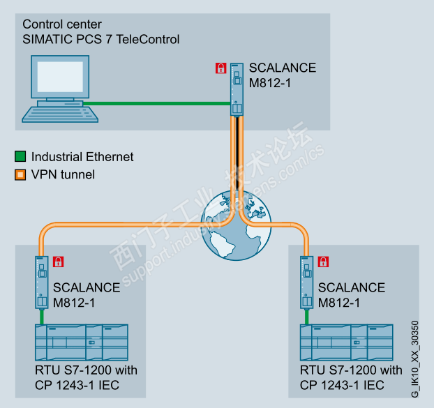

以下是引用pkh2006在2017-04-01 13:37:22的发言 >3楼
CP1243-1 IEC连接到wincc telecontrol,具体可以联系一下热线的wincc或者PCS7部门,PLC这边不负责,可以参考一下这张图:
楼主原来的通过外网的访问已经是正常的,现在要增加局域网内的访问,其实通过交换机直接到PLC的PN口就可以了,加一个CP就更好了
