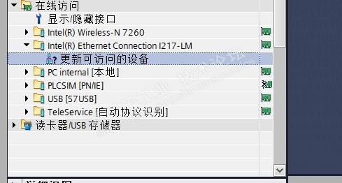

以下是引用梦想金刚钻1983在2017-04-05 11:17:01的发言 >楼主
 各位版主好,咨询一个问题,我有台设备的S7-300的CPU坏了,程序是用博途做的,更换新的CPU后总是连接不上,我用的网线连接,不知道新的CPU是否能用网线直接连接?谢谢。
如果是新的cpu,新的mmc卡,先通过在线访问,找到设备,更改其ip与程序的相同,然后再尝试下载;如果在线访问搜索不到东西,那就是网线或者电脑的问题,插上网线,网卡灯亮了应该就不是线的问题。
另外,如果存储卡没有坏,直接把原来的卡插到新的cpu上应该也可以啊!
