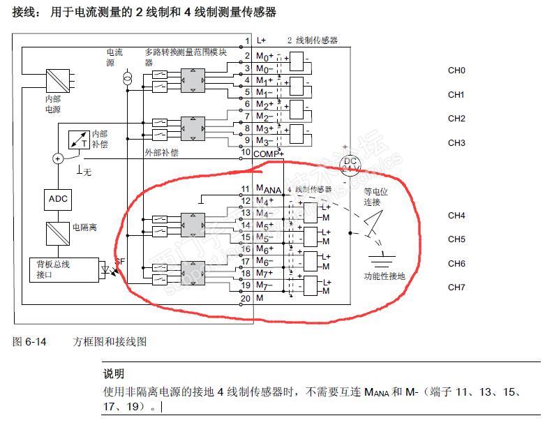

以下是引用夜来香在2017-04-04 21:08:24的发言 >1楼
补充一下:温度变送器是四线制,输出4~20mA信号;量程卡已经设置为C;
一,接线错误
按楼主的描述  4线制   4-20mA的信号 是上图红色圈内的接法,
而从楼主的CAD图中 看起来 完全是2线制 4-20mA的接法
应为  4线制   4-20mA的信号  需要把13 15 17 19端子短接后再与20号端子M短接(按你这个图来3路就是3 5 7相互短接后再与M短接)
下面还有个说明 使用非隔离电源的接地4线制传感器时,不需要互连Mana
二, 4线制OR2线制判断错误
楼主所判断的4线制 或2线制 是否准确?
如果是4线制     除去热电阻或热电偶的输入线和输出4-20mA的2条线还需要一组电源供电  所以这个温度变送器上应该有6-7条接线
如果是2线制    那就只有热电阻或热电偶的输入线和输出4-20mA的2条线  所以这个温度变送器上应该有4-5条接线  如果是2线制 把量程卡换到D就正确了,CAD图上也是2线制的接线方式
