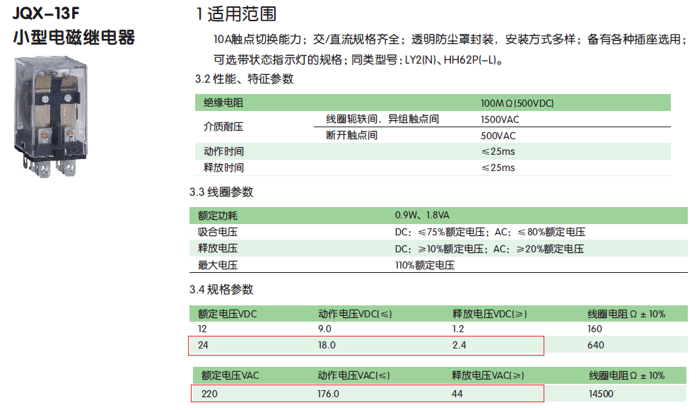

  1. 继电器的参数资料 摘自正泰样本,从参数中 可以看出 ,直流继电器和 交流继电器的吸合动作电压和释放电压的差别,DC24V的继电器线圈在 电压 ≥18V时,一定吸合,电压≤2.4V 释放(断开),那么,电压在大于2.4-18V 状态不明确,就是维持原来的状态。 DC24V的继电器线圈要想可靠释放,电压必须<2.4V,对比AC220V的释放电压 <44V这就比较明显。
  2. 从动作时间看,吸合和 释放 都需要 25ms,才稳定。
  3. 原理图中,3个继电器都使用 3个触点,实际接线上,2个辅助锁存的继电器(K1、K2)线圈回路中使用的 KM触点 应采用成对的触点接线(按钮下端处为中间点, 有利互锁)。
  4. 采用DC24V继电器时,线圈上建议并联续流二极管。
