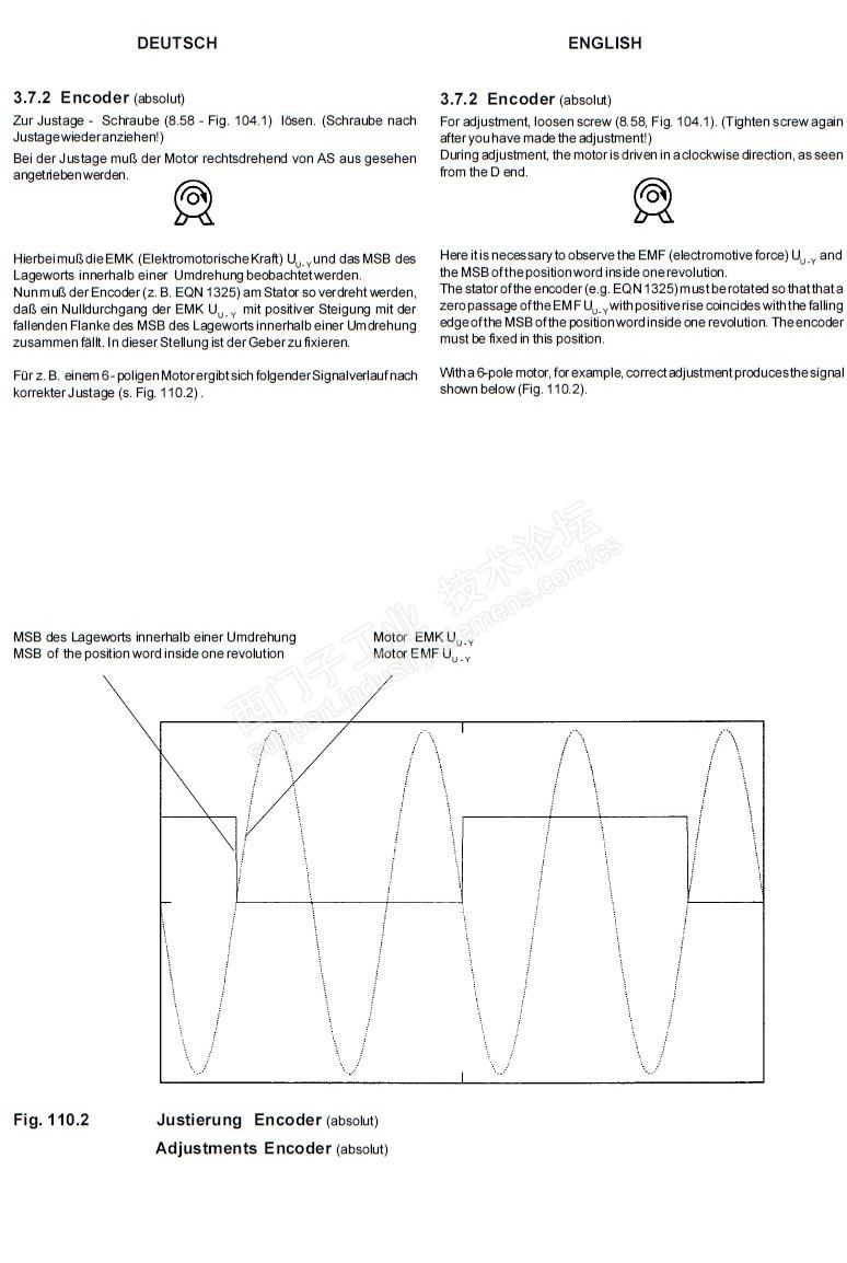

手册Three-phase servomotors Maintenance 1FT6 03. - 04.1FT6 06. - 13.  Order No.: 610.43 411.02.a
关于绝对值编码器位置校对的描述中用 MSB 和 EMF U(b-Y)来校对转子位置。
请专家指点,其中的MSB信号从何处取用?
