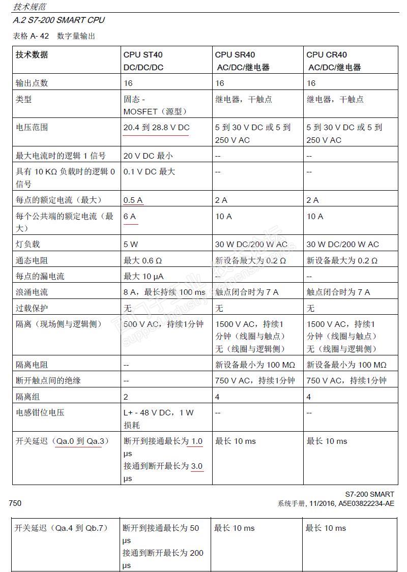

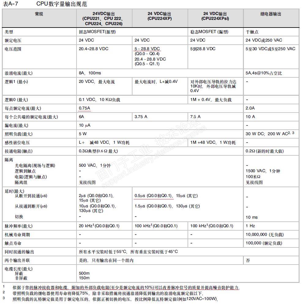

现象 描述:  在使用CPU224XP  (Q0.0脉冲、Q0.2方向)脉冲输出--连接使用5V步进驱动器时,可以很方便的输出脉冲控制步进电机工作。
更换成 CPU ST40 时,相同接线,控制中出现问题:1.不输出方向信号时,只输出脉冲(Q0.0),可以控制步进运转正常;2.输出方向控制信号时,无法驱动步进工作。
对比资料:1.  200的系统手册中,CPU224XP 的Q0.0-Q0.4电压范围 为 5-28.8VDC,从断开到接通 0.5μs(Q0.0和Q0.1 ),从接通到断开 1.5μs(Q0.0和Q0.1 ),输出点--每点额定电流0.75A。关于脉冲,有提示--附加的外部负载电阻(至少是额定电流的10%)可以改善脉冲信号的质量并提高噪音防护能力。
2. smart的系统手册中,CPU ST40 的输出点 20.4-28.8VDC,从断开到接通 1.0μs(Q0.0-Q0.3 ),从接通到断开 3μs(Q0.0-Q0.3),输出点--每点额定电流0.5A。
问题:1.这是否意味着 smart PLC 输出脉冲的电源只能采用 24VDC,而无法直接使用 5V的电源系统?
2. smart PLC与5V驱动器连接,采用外接高速光耦或三极管应该可以,是否还有其他更简单办法?
3.为了防止脉冲丢失提高噪声防护,脉冲口是否也需要保证有一定的负载(如200手册中所述—— 至少是额定电流的 10%)?
