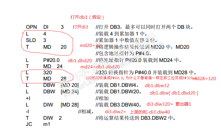

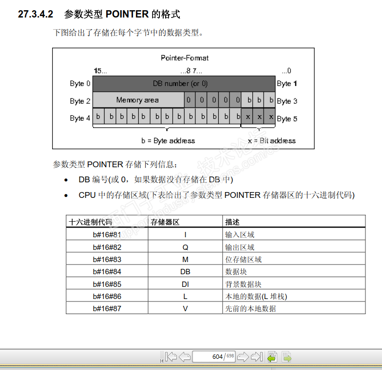

以下是引用RENHQ在2017-04-02 14:17:31的发言 >1楼
查手册呀
SIMATIC 用STEP 7 V5.5 编程 手册
https://support.industry.siemens.com/cs/cn/zh/view/45531107
604页 哦
看明白这张图你就明白了
一楼的兄弟解释了间接寻址寄存器的数值变化,但是上面的程序好像没有用到这些呀?
没有时间模拟,上面的注释,有时间的兄弟模拟一下,如果注释有问题我会删除图片,谢谢
