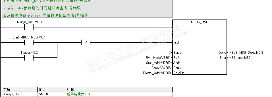

我看西门子的应用例程有一个是用SM0.0直接调用的
