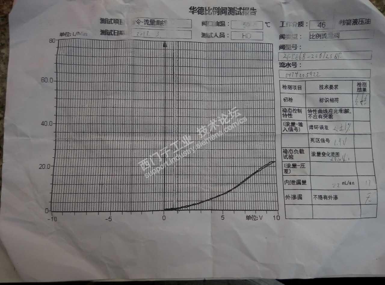

大家好,我想采用CPU224XP输出指令0到10v,提供给华德比例阀放大器差动输入,从而调节比例流量阀(2FRE6B-20B/25QR)阀芯开口度,达到正比例控制油缸速度快慢之目的。现问题是该阀的指令与流量曲线非45度线性关系,那么是不是还得给油缸配个位移传感器,检测位移量再与预算位移量做个比较,通过PLC相关运算后,提高或者降低差动输入电压,也就调节了通过比例阀的流量大小来匹配预设速度。初次接触类似控制,还请有经验的你多多指导!谢谢啦!
打个比方就是,差动输入10V,比例阀芯全开,输入5v,阀芯开一半。要有这种正比例关系,请做个类似控制的大侠提供点文案或者思路参考一下,再次感谢热心的朋友!
