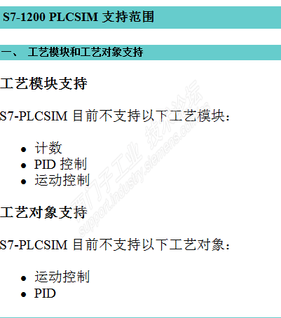

回复:求助,关于pwm仿真无输出!

运动控制块和pid块好像不支持,v14版本就不清楚了
