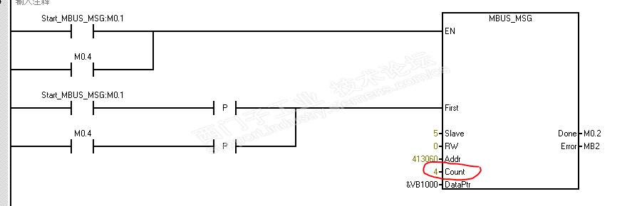

是。这个6是我想已经是很久很久之前的值,早至你下载这个程序之前已经有这个6字在这里了。因为你这个程序根本不会运行。这个6字不会是现在这个程序写下的。
还有我在读取数据时如果Count超过4,就会报103错误(完整程序见附件)
项目 test 1.pdf
