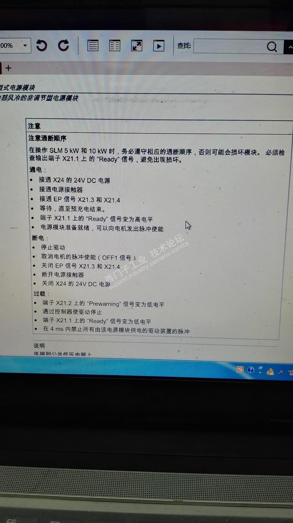

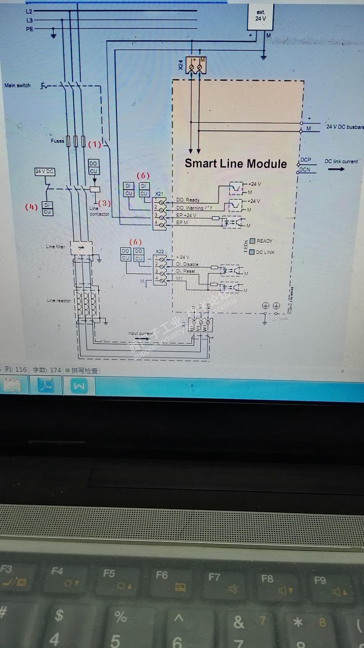

不知道SINAMICS S120 5KW SLM 的 x21.3 应该怎么接。是直接与24v电源相连吗?还是要通过别的器件与24v电源相连。我通过starter给p864=1,电机可以转了,但是LED灯的颜色不对,看了一下手册,是没接x21.3,不知道应该怎么接,本来打算直接接到24v电源上,但是看手册要按照一定顺序启动,好像不能直接接,我是一名学生,用的是学校的设备,这个设备其他地方都接好了,就是X21没接东西,现在就是不知道X21.3这个端子应该怎么接。请各位老师帮忙解答一下。希望说的具体一点。谢谢。
