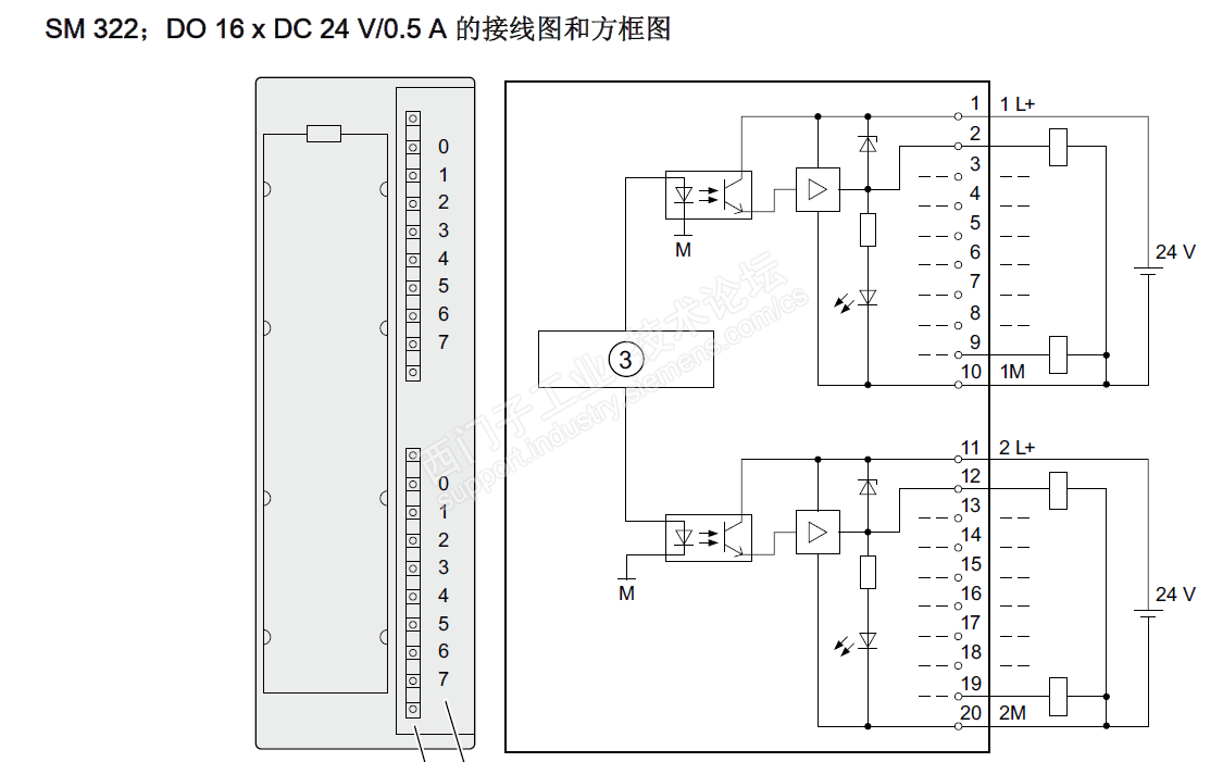

以下是引用20161120F2V2JX在2017-04-05 22:52:51的发言 >22楼
不用查了,90%线接的有问题,L/N接反了就是这样的,
以下是引用asdf6在2017-03-30 12:34:01的发言 >12楼:大家都在讨论接线,...
引用12楼详细内容:
大家都在讨论接线,谁能举出一个例子,怎么接线会导致Q点灯点亮?
我想不出有什么接线方式会使输出的灯点亮。
PLC内部的输出应该是光耦隔离的,外部的接线感觉不可能会影响到指示灯。
我找了个输出模块的接线图,L/M如果反了,我看不出指示灯是怎么亮的?
