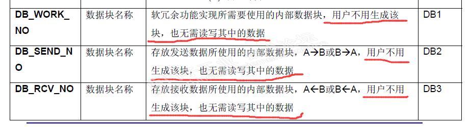

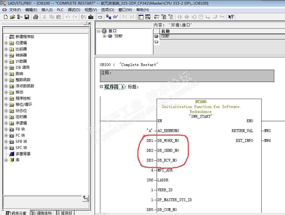

以下是引用shine在2017-04-07 12:27:08的发言 >11楼
不被调用就是没有用。
别纠结这个了,还是前面所说的,这两个块只用于CP342-5作为DP主站/从站时使用
这几个块 怎么理解?  程序做好了 无法自动生成么?
是需要把程序下载到PLC里面 才会自动生成吗?
