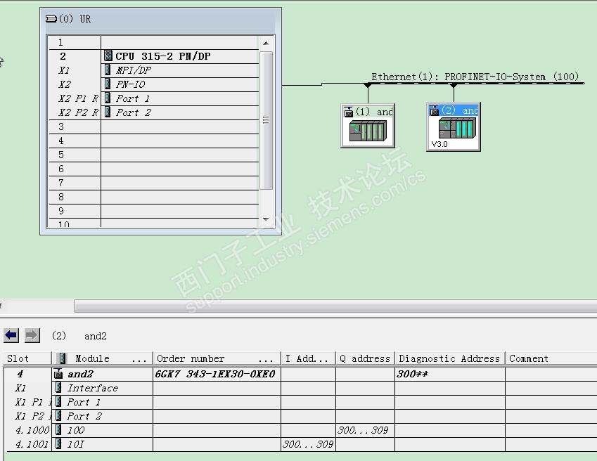

这两天在测试s7-300 cpu作为profinet io智能从站的通讯,
主站为315-2pn/dp;
找了2种从站:314c-2pn/dp,这个测试完成了,无论是用博途组态到一个项目里还是用gsd文件单独加载到主站网络里面都可以,自带pn口的不需要编程;
另外一个从站是315-2dp+cp343-1,使用cp模块的需要调用2个通讯处理程序,这个测试一直未通过。
之前用博途不行,后来改成step7 v5.5还是老样子,安装完成了gsd文件,硬件组态都下载了,主站sf常亮,bf2闪烁,从站cp模块也能进入run模式,但是bf灯闪烁,看起来有1hz。
想知道只是下载硬件组态 没有写通讯用的程序会这样吗?感觉主从就是没通讯上。

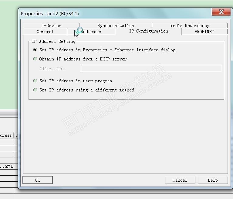

另外,从站生成gsd文件之前,它的ip该怎么配置,有这几种选择:

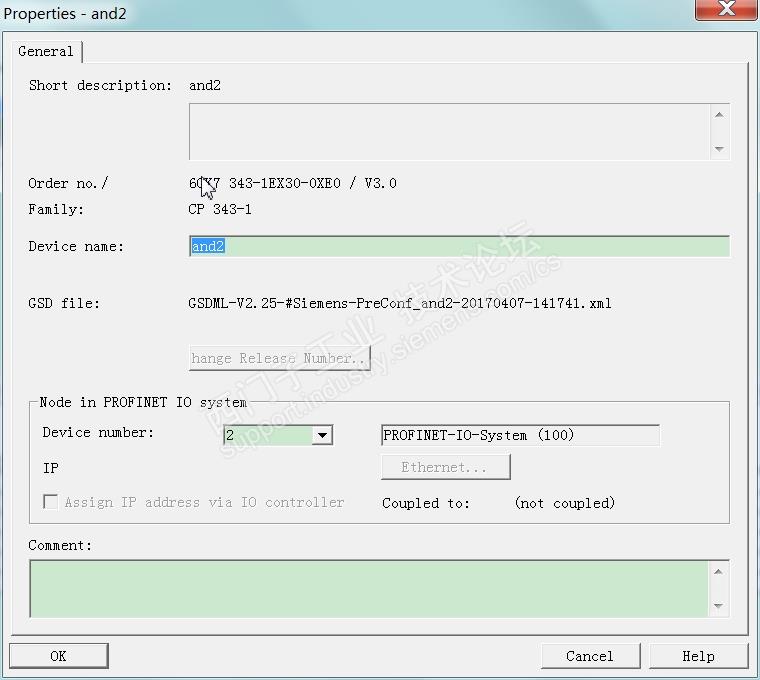

选第一个,生成gsd文件安装后加载了如下,也看不到ip:
我确定设备名称从站和主站的硬件组态是对应起来的,但是感觉就是通讯不上啊。
