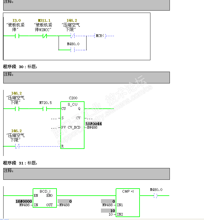

M480.0常开可以做成延时替换掉146.2常闭
