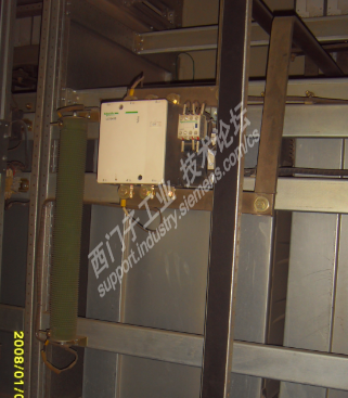

以下是引用梦天空在2017-04-07 19:47:39的发言 >53楼
这种情况下直流母线和逆变间加断路器,必须得有预充电回路,需要加上预充电电阻和控制接触器。
以下是引用Power_iec在2017-04-07 14:15:18的发言 >49楼:有没有可能是误操作...
引用49楼详细内容:
有没有可能是误操作引起的烧逆变器内部或外部快熔,我单位带电合逆变器母线外部快熔,合一次烧一次。主要因为逆变器无预充电电阻。
看下预充电电阻和预充电控制接触器,就知道为什么现在都不加断路器
