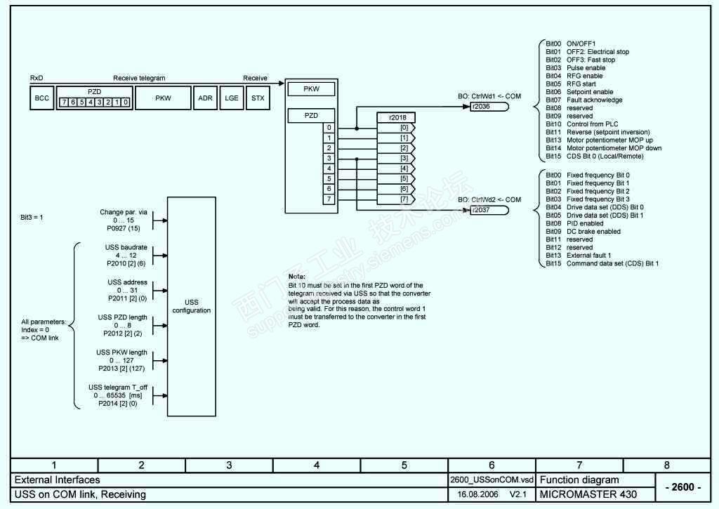

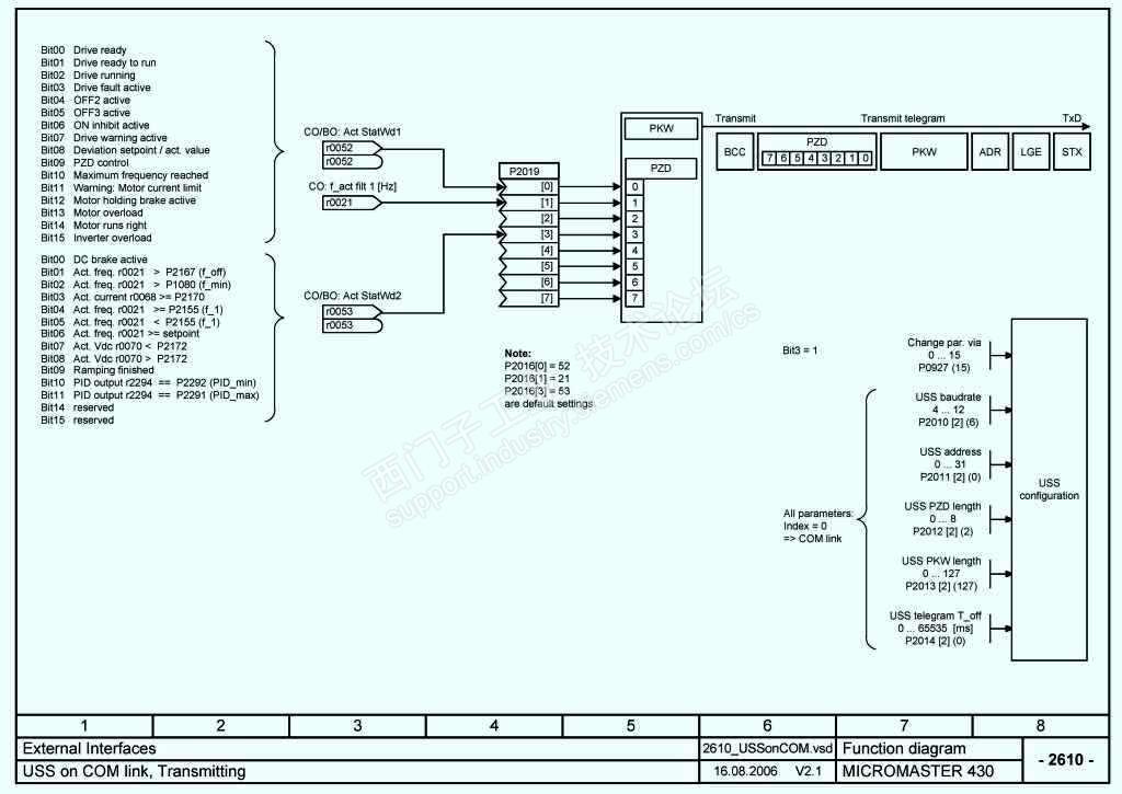

这两张图,第一张是MM420接受的PZD通讯,第二张是发送的PZD
PZD1是控制字各个位都有说明,系统默认的;
PZD2是模拟量输入
PZD3也是模拟量
PZD4是控制字2
同理发送的PZD类似。看图示吧。
