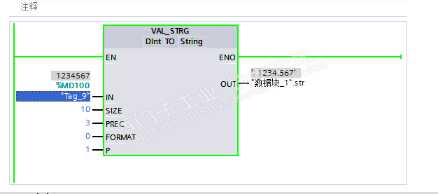

以下是引用shine在2017-04-03 17:20:12的发言 >1楼
应该是你参数没写对
out参数的string类型的最大长度是多少?
將程序實際下載到PLC內運行VAL_STRG指令是可以轉換為字串的,所以應該是我的仿真軟件在仿真實出現問題吧!
