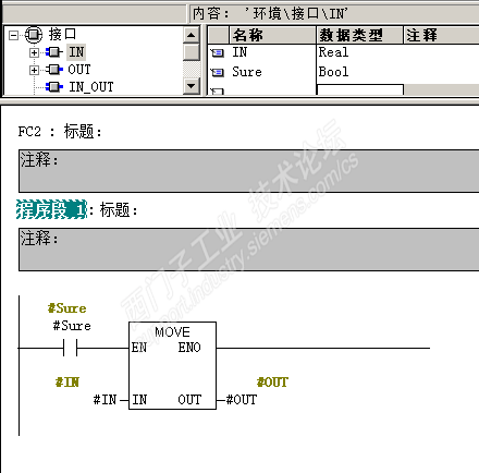

问题:大家可以测试一下下面这个情况:
FC2函数:
OB1调用:
本意是想在M1.0=1时,将两个输入值分别赋值输出,然后M1.0=0时,各自保持各自在M1.0=1时的数值,而实际情况是在M1.0=1时,各情况正常,在M1.0=0时,DB1.DBD4和DB1.DBD12的值一直为最后一次M1.0=1时DB1.DBD12的数值。在更换为M区变量进行测试,则没有此情况。

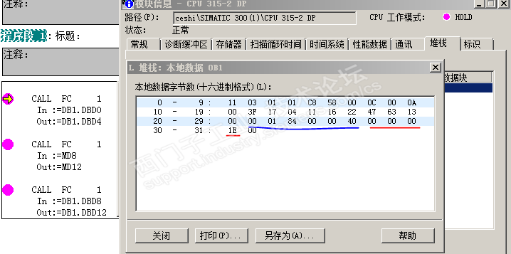

我们先看一下OB1的L堆栈
图中LB21-LB26(蓝色线区域)为调用FC时,OB1传输给FC输入对应的地址(相当于L21.0对应FC中的V21.0);LB27-LB30(红色线区域)是变量的数值(具体是哪个变量的数值我们下面分析)

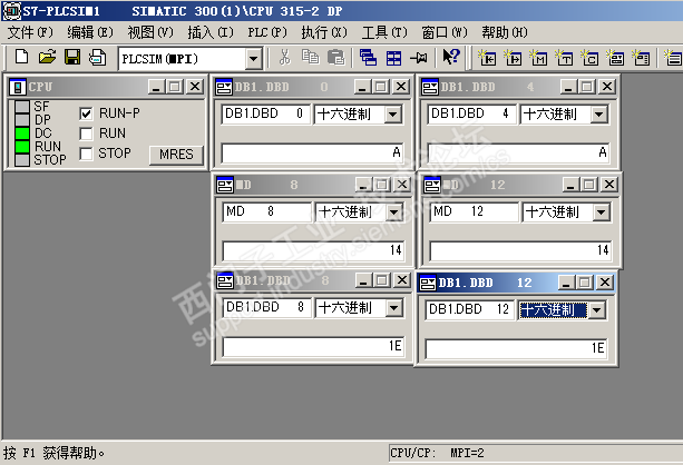

我们给所有变量赋值(为了便于观察我们设置以16进制显示)
我们分别设置3个断点,看一下每次断点处OB1的L堆栈信息(每个断点处为上一个调用结束时的信息)

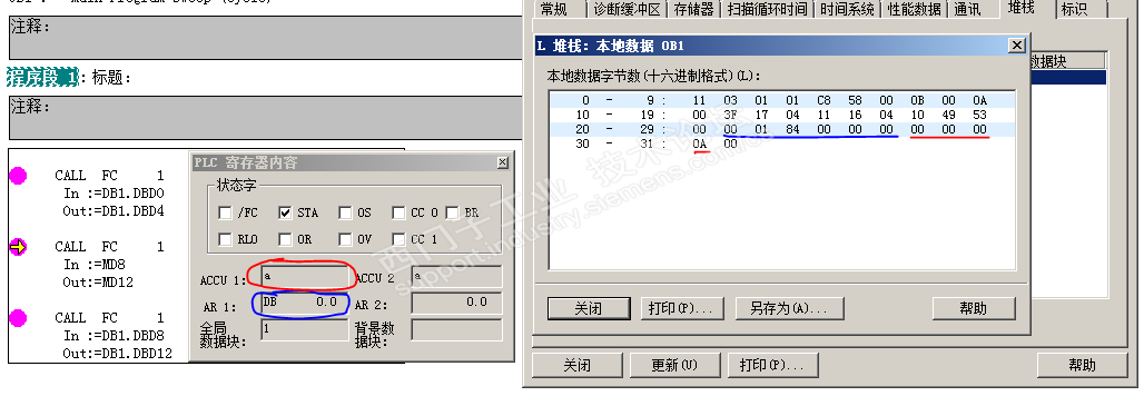

第一个FC调用结束,在断点2处:
我们可以看出LB21-LB26:00 01 84 00 00 00为Pointer地址,对应为DB1.DB0.0,即传输给FC1的输入值对应的地址;LB27-LB30:00 00 00 0A为输出DB1.DBD4的值。

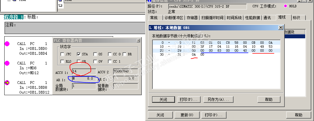

此处跟上面不太一样:LB21-LB26:00 00 83 00 00 40为Pointer地址,对应为M8.0,即传输给FC1的输入值对应的地址;LB27-LB30:00 00 00 0A不是其对应的数值14,还是上次FC1调用后的值。我们由此猜测,LB27-LB30保存的仅为db块数据,M的值不在ob1的临时堆栈保存,应该是直接在M分配的固定的存储位置更改,这可能是DB块变量和M、I、Q的一个很重要的区别。

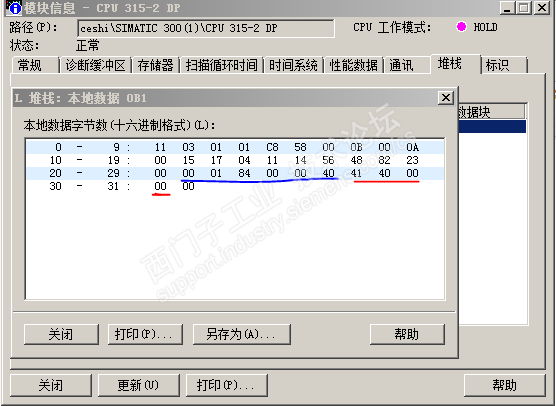

第三个FC调用结束,在断点1处:
我们可以看出LB21-LB26:00 01 84 00 00 40为Pointer地址,对应为DB1.DB8.0,即传输给FC1的输入值对应的地址;LB27-LB30:00 00 00 1E为输出DB1.DBD12的值。
