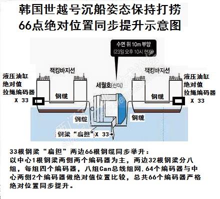

刚刚完成的66点同步,参考一下。
