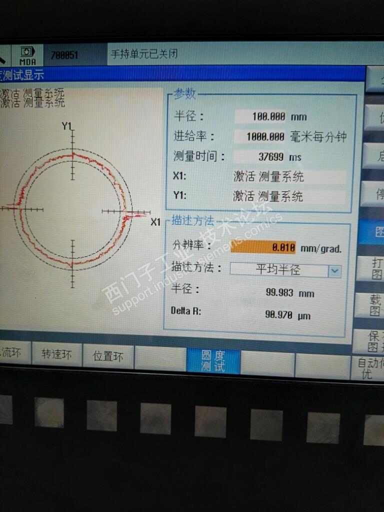

840d sl X象限震刀
奋斗的小年轻
    339
    38
注册时间:2015-11-05
840d sl X象限震刀
1766
12
2017-04-12 14:31:38
圆度测试如上图,32500=1,调整了32520/32540/32200/32300/32450没有改善,故障依旧;
反向间隙补偿是在半闭环下执行,还是都可以?
除反向间隙外,还有那些地方需要调整?
能不能从图中的现象判断X轴有滞后,X轴反向间隙过大?
