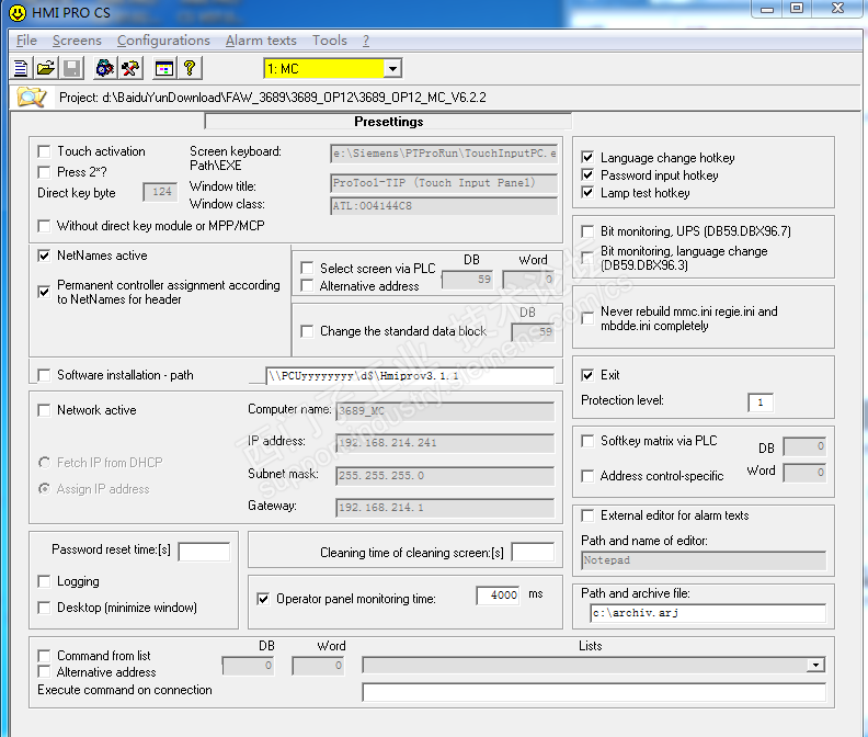

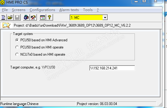

 我想问下hmi pro cs 上传设置的问题
是否taget computer setting 设置成pcu50 based on HMI Advanced后,target computer,e.g\\PCU50
 设置相应的PCU IP地址就可以传输了?
presettings设置是否有什么技巧可言?
 今天试了一下午一直报错!
invalid password。
你是汽车厂的?看你这机床的名称3689,像是德国ALFING公司的机床,我们也有他的机床。
PCU50上的账号和密码,如果不知道,可以自己破解,我以前破解过,几分钟就搞定了。
首先要在PCU50上提出E:\WINNT\SYSTEM32\CONFIG\SAM文件。如果有GHOST文件也可以直接提取出这个文件,然后用saminside软件来破解,5分钟搞定。
会列出所有的登陆账号和密码。
