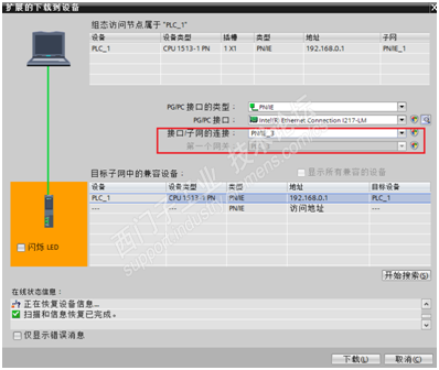

4)     选择PLC_1,点击下载按钮,在弹出的对话框中,选择编程器/PC连接的子网,第一个网关自动显示为PLC_3,如图14- 22所示。
图14- 22 选择下载路径
5)     点击“开始搜索”按钮,将会搜索到PLC_1站点。点击“下载”按钮,程序下载到PLC_1中。
6)     在后续的操作中,系统会根据自动记录的下载路径进行下载,无需再次选择。
