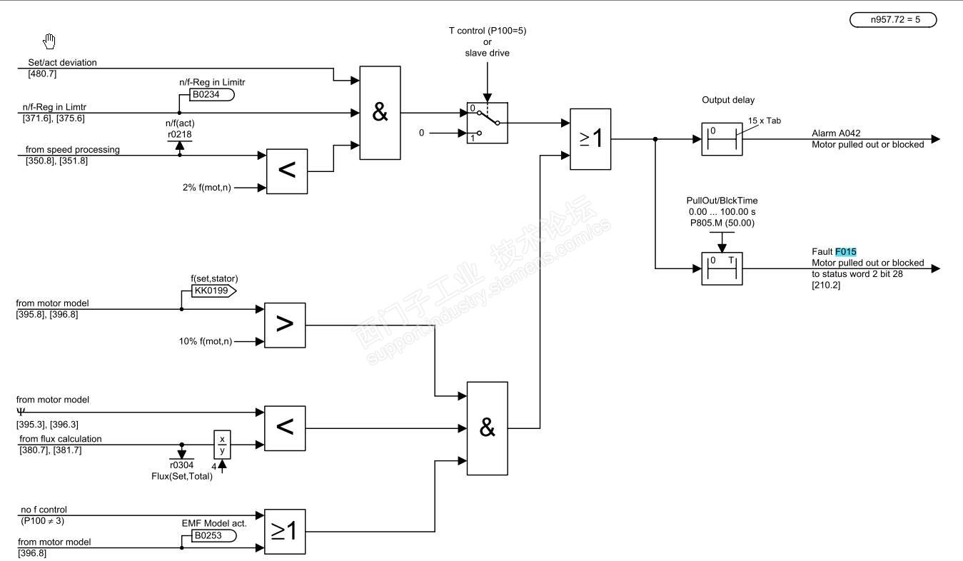

以下是引用老兵在2017-04-12 21:04:13的发言 >10楼
那些所谓的资深工程师这种说法很不负责。
另外,即便是有速度阶跃,也是系统允许的啊。
再说了,你不是有斜坡函数发生器么?那可是阶跃的克星啊
以下是引用感悟生活在2017-04-12 16:55:08的发言 >6楼:是PLC给传动速度...
引用6楼详细内容:
是PLC给传动速度,监控的是PLC的给定,单从程序来讲没有哪个位置可以给出这个值,但问过一些资深的工程师,讲是因为PLC扫描的问题,偶尔会出现这种情况
以下是引用kdrjl在2017-04-12 16:35:00的发言 >3楼:关键问题,那个20ms...
引用3楼详细内容:
关键问题,那个20ms设定值是怎么产生的?不能回避此问题。
斜坡发生器的扫描周期比较长,所以不起作用了。从功能图485看,F015必须在P805设置的延时时间后生效报出,但P805设置的是2S,给定20MS的跳变也不至于报出故障呀,搞不明白
