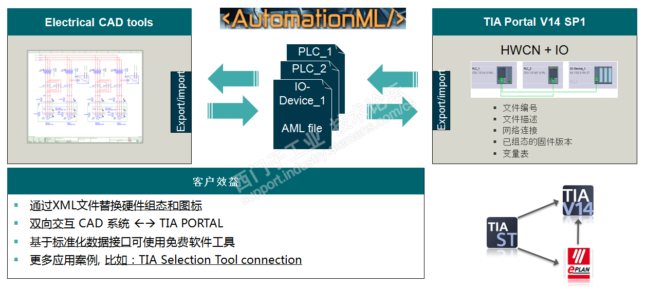

 西门子的选型软件TIA Selection Tool选型完毕后,也可以直接导入EPLAN.
不仅可以直接导入EPLAN,还可以直接导入TIA 博途。
而且,TIA博途和EPLAN之间还能实现互相导入导出,带符号表,网络连接关系等。
