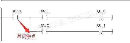

程序段6改成和程序段5一样的格式,但是需要一个只要PLC一上电就是常闭触点的信号;
