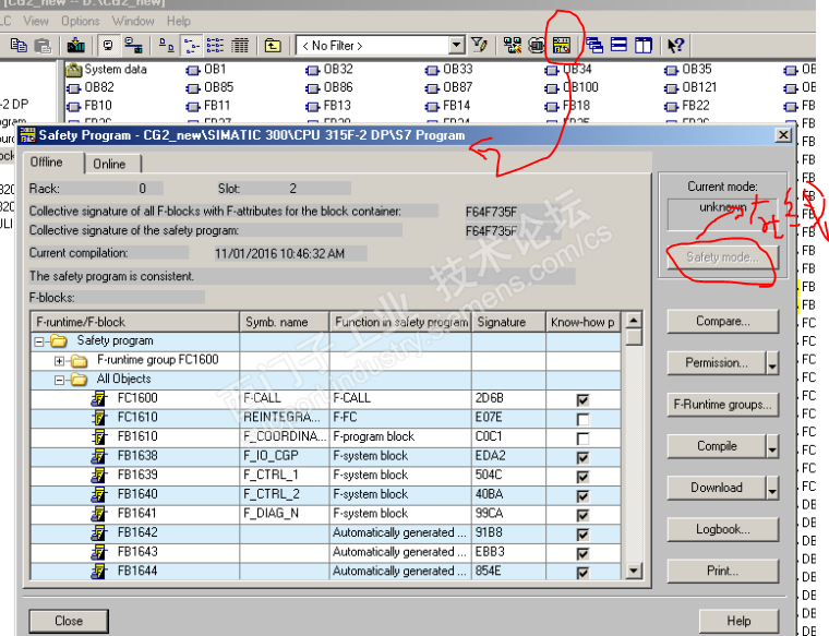

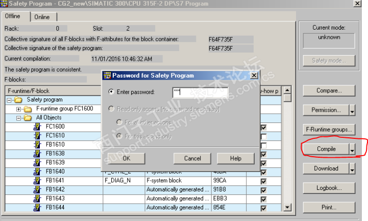

安全的要钝化编译下载后才能启动,你改了之后就不安全了,安全pLC在安全运行模式,关电重起也没用,要安全确认复位,有原程序吗编译下载就可以了,上载的没用。
一般要进行编译download后才能正常运行,你可以在线看一下应该PLC在安全模式,有的厂在画面上有安全PLC的复位按钮,只要确认复位就可以了,你也可以试试safety mode是不是可以。
感觉DMG的设备是用皮尔兹的安全模块做的,不是用的siemens的安全PLC,这样你可以根据报警号找到手册上有具体的从哪个点到PLC的。

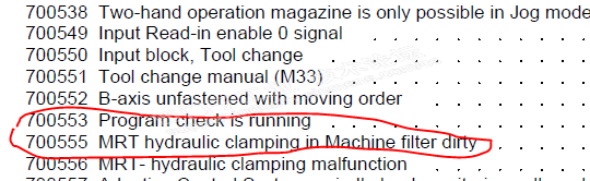

不好意思我们DMG设备没有这个报警。你的报警号要查DB102.DBX249.1
例如:我的700553
假如你改了参数DB216.DBB0或其他参数就会引起报警。
