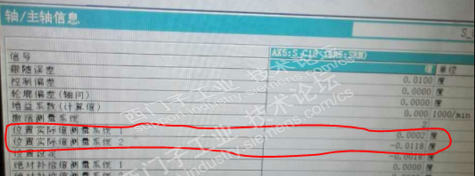

能把主轴的两个编码器的当前值拍一下发上来给你分析。

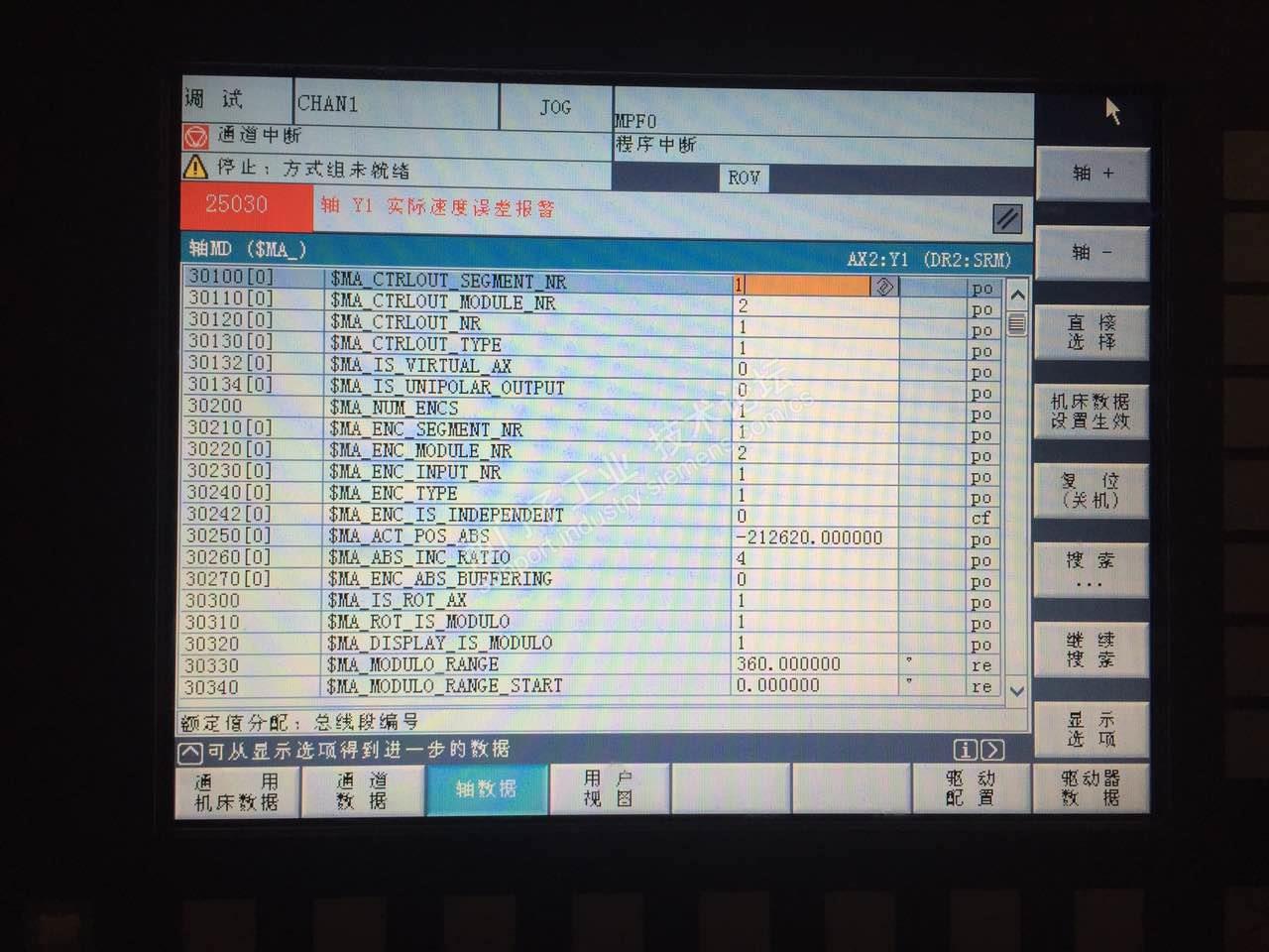

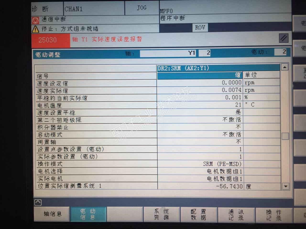

只有一个编码器,给轴上使能之后,测量系统1的值一直跳,然后出现实际速度误差报警,这个是什么素引起的?还有30250(内部编码器位置)这个值是-212620,设成0之后复位还是-212620.大致情况是这个样子
