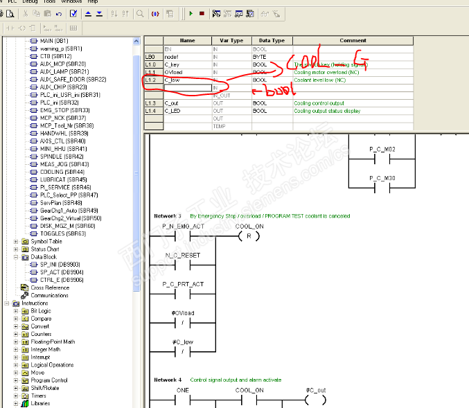

回复:关于828D系统OB1中的子程序块添加一个输入量的问题,需要在左侧加入一个输入量要怎么操作才能实现。具体如下

在变量形参内添加后编好程序,进行编译,在OB1没有改的情况下编译后会出错。
然后要改OB1程序,进行编译才会没错误
