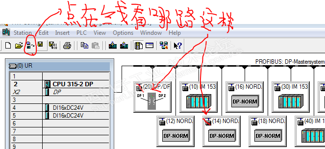

回复:关于西门子DP耦合器通讯故障求助

2楼
在线查断点之后从断点前模块挂DP中继站。
原来那先不用试试。
