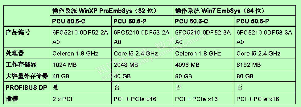

以下是引用 杨家将我在2017-04-13 23:04:49的发言 >1楼
  兄弟你这是高配了。首先ncu730是ncu中配置最高的,720和730都支持31轴但730处理速度更快。
但你的pcu是中配马马虎虎了,毕竟它不是关键。你说的四个usb 2.0口是指pcu本体上面的,所以速度要快点,usb1.1是操作面板上的usb口确实慢,但考考程序足够了,如果要快点使用usb2.0的话一般配个usb插板安装在操作面板柜外侧也是可以的,关于西门子为什么不使用usb3.0可能是考虑成本和兼容性的结果。
你这op19面板也不错还是触摸屏的,usb1.1接口就在它上面。
靓照羡慕
这些简明调试手册里面都有,下次要学会自己找。别懒!
受教了,请问下730.3比720.3的运行处理速度更快,从哪里能体现出来?但硬件配置都一样啊
