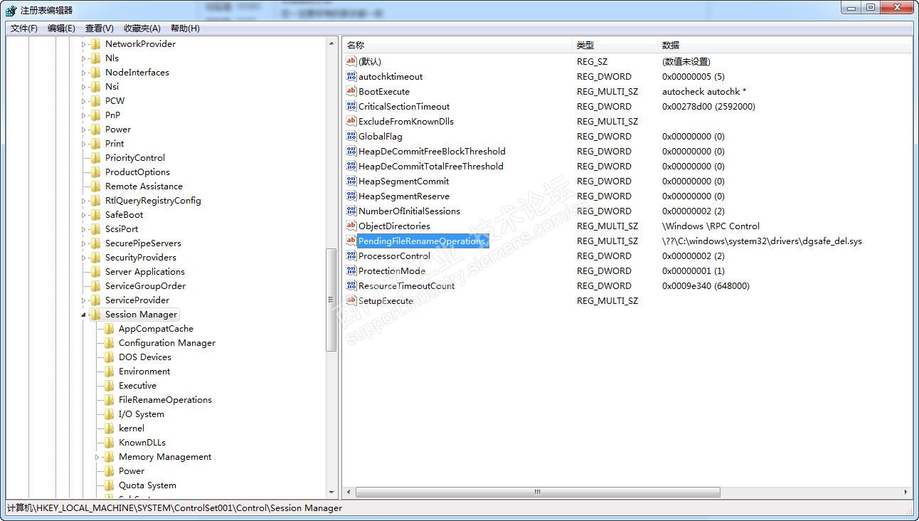

以下是引用L S J 998在2017-04-14 06:31:48的发言 >6楼:我的为什么老是提示,需要重启系统呢。都安装了十个小时了,就是在不断的提示必须重新启动计算机,然后才能安装程序。这正常吗,还是安装有问题呢?
修改注册表,删除这个就行
