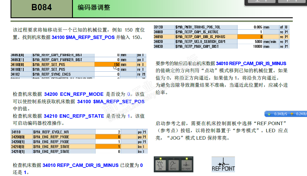

      大家好,我有个疑惑,对于 使用绝对位置编码器电机的半闭环机床,需要建立绝对位置参考点时,例如已知该位置是机械实际位置150, 将此数值输入到    机床数据 34100 $MA_REFP_SET_POS后,那么 在参考点模式下,回机械参考点,该进给轴,是不是就会回到此实际位置,并且机床机械坐标,显示150.000?并且,参考点标记亮起?
那么如果我想让机床移动到机械位置0的地方,是不是需要 使用G53 G28 *0?(*代表轴名称)?
请各位前辈予以指导,谢谢。
