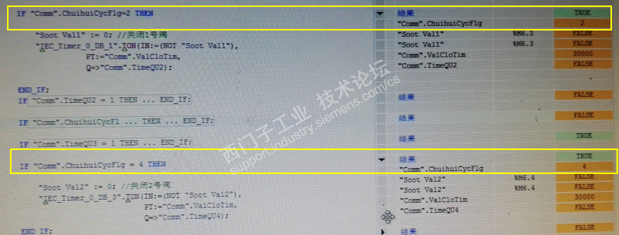

在使用S7-1215C编程时,在FC里面使用SCL语句编程,其中某一优化的公共数据块中的某一变量在同时出现两个值,如图所示,变量“Comm”.ChuihuiCyc***同时等于2和4,导致两个IF语句内的程序同时执行,对于这一现象想不明白
