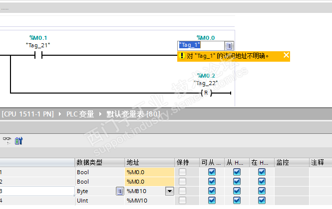

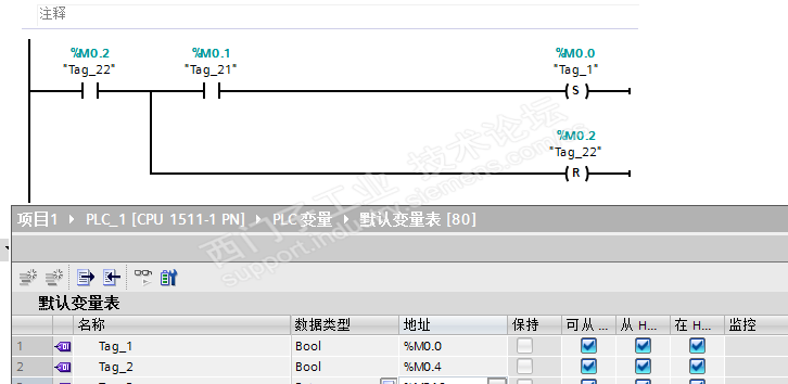

非常可能是你地址定义重复了。两个变量定义到了同一个地址。检查变量表,看看有没有显示黄色的
如果修改变量表,然后就正常了
