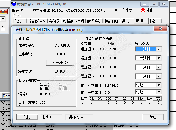

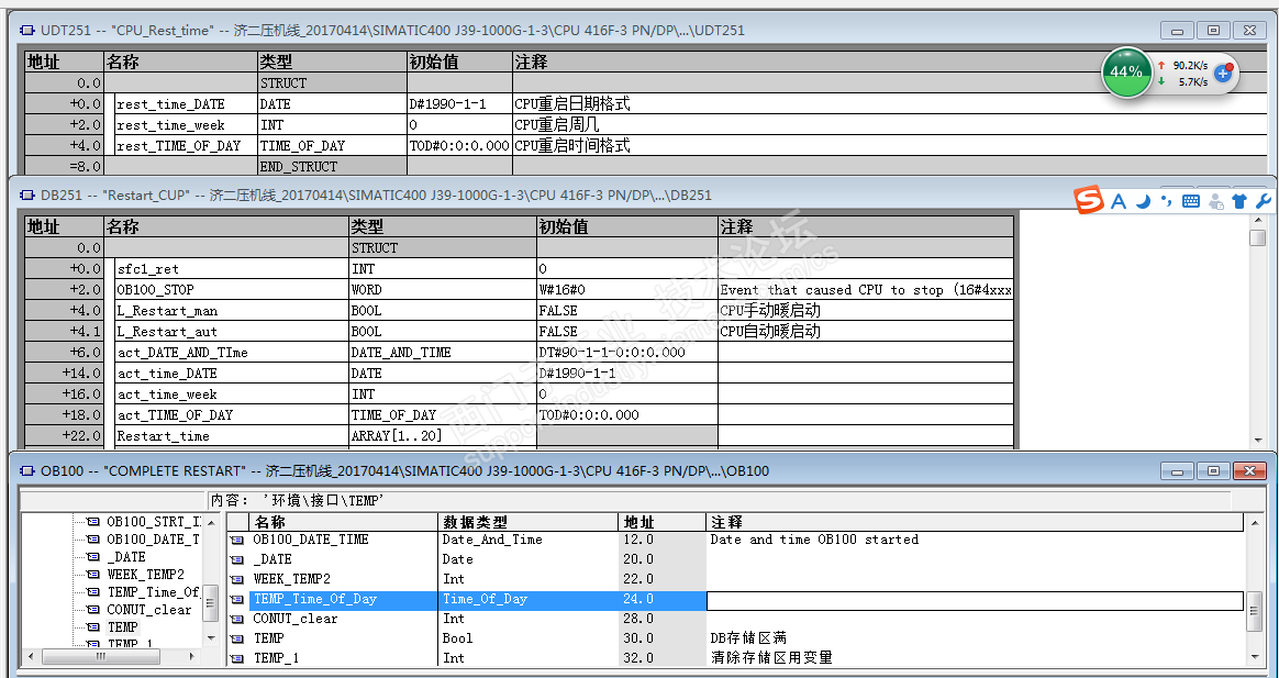

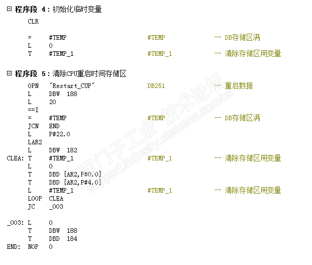

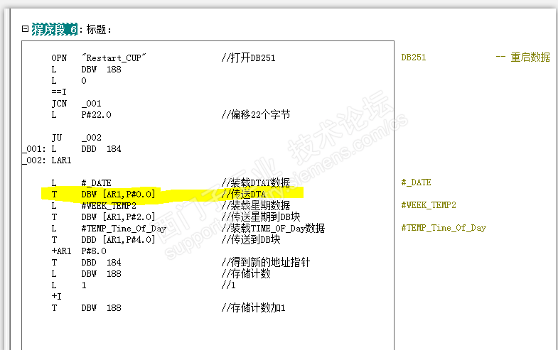

这是小弟今晚编的一段程序,出现了一些问题硬是想不出来如何解决,求助各路大神。
在第二次CPU上电时程序停止在第二张图荧光位置。I堆栈状态如下图所示。
请问怎么第二次读取的时候AR1中的地址指针零位变成非零值了。  我该如何处理呢?在程序中每次偏移存储都是整数地址位的。
