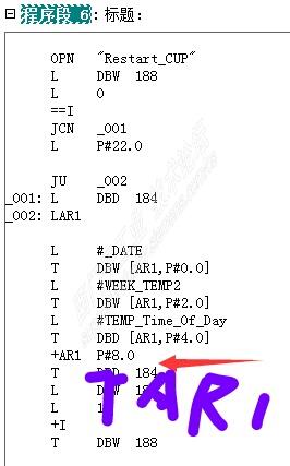

以下是引用艾星落尘在2017-04-17 15:23:28的发言 >5楼
程序段4里有点问题,在进行逻辑判断后,不管DB251.DBW186的数值为多少,接下来的程序还是会进行的,所以在判断后增加一个跳转,即DB251.DBW186的值大于等于20的时候就执行跳转,不执行一下程序,否则这个数值是一直处于被清除的状态。
经过不懈努力终于编成了这样。不过还是存在问题然后在大师的再次指点下终于完成了这个功能
