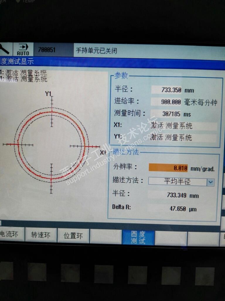

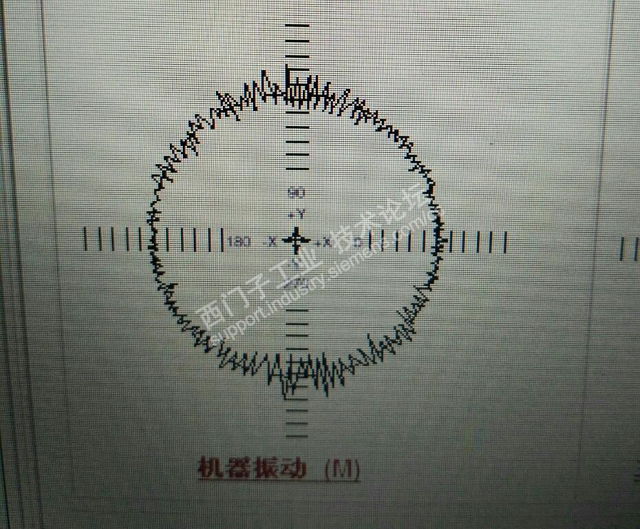

1,此设备X轴使用双电机齿轮齿条传动,也可以通过参数MD37264和MD37266进行消隙(调整无效需机械消隙);

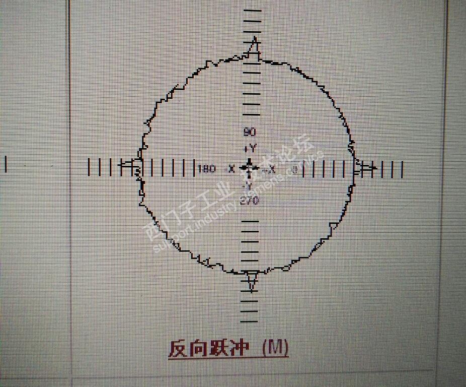

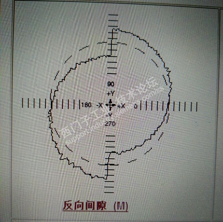

2,根据以上圆度测试图片,可以判断是X轴换向时出现“反向跃冲”而并非“反向间隙”,怀疑换向处机器不是平稳反向运动而可能短时的粘性停顿,对机械排查发现X轴导轨缺油(拆除油管,手动润滑检查),对润滑处理后在换向点震刀正常,图形如下:

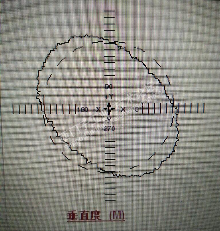

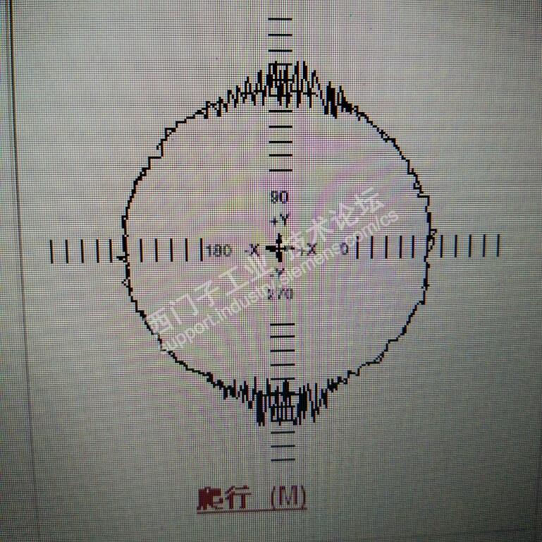

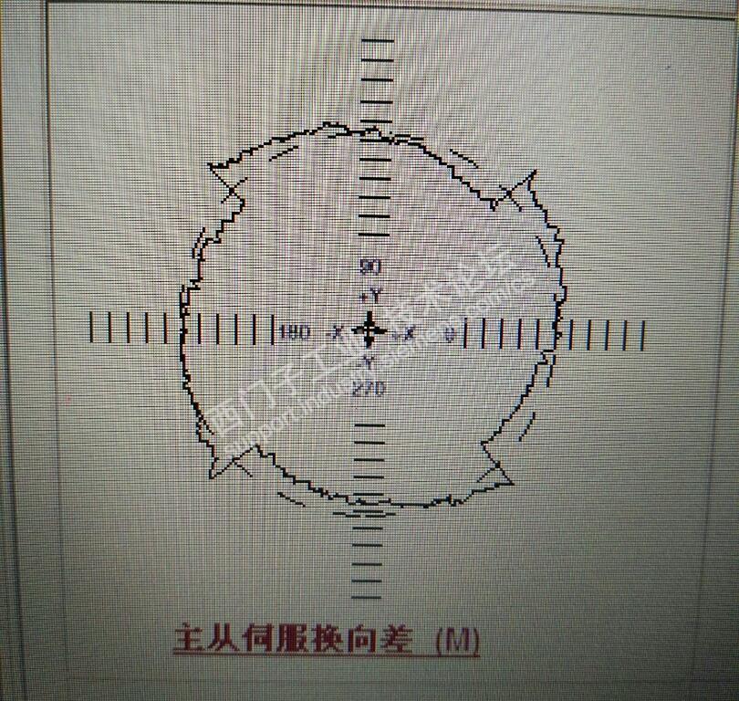

3,针对圆度测试图形的识别,提供一些图片供参考
