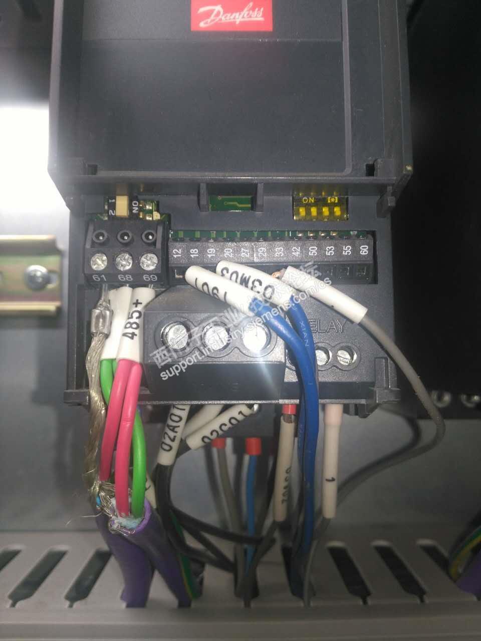

以下是引用kdrjl在2017-04-17 21:13:38的发言 >7楼

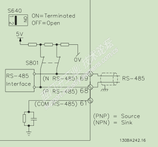

COM端是公共参考点位,在这里我理解是针对控制电源的M。这颗线主要是防止通讯受到噪声干扰的。你的第一张图上(照片)好像这个接了通讯的屏蔽层了。似乎不应该。如果按照第二张图(原理推荐接线),通讯电缆屏蔽层应该直接接大地,也就是设备的外壳,而端子61接控制电源的公共参考点位(也就是我们通常所说的电源0V)。它不是直接接在大地的,而是通过了一个RC电路,把交直流高频噪声引入大地。
这是欧系自动化与驱动系统习惯的EMC处理方法。现在的西门子自动化与驱动,似乎与这个有些区别了。
楼主为什么把非西门子的产品接线问题,发到这里来了呢?这似乎与本论坛的相关内容不一致。毕竟这是西门子自动化与驱动产品的技术论坛,不是工控网的技术论坛。这里突出的西门子自动化与驱动产品的技术问题。
其实,EMC问题最核心的就是等电位连接,大地就是大地,控制电源的COM就是控制电源的,如果都混在一起就乱了。相当于把强电的和弱电的传到通道放在了一起。非乱套不可。
掌握原则,去正确的理解和连接推荐的接线图那就没问题了。
以下是引用20151013在2017-04-16 21:51:00的发言 >:师傅图来了
引用详细内容:
师傅图来了
