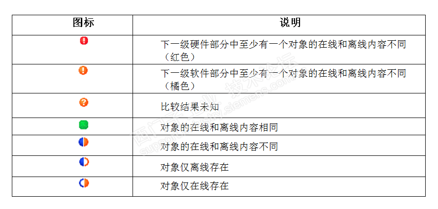

点击“在线”按钮切换到在线后,可以通过程序块、PLC变量以及硬件等对象的图标获知离线与在线的比较情况,其含义如表14- 1所示。
表14- 1在线程序块图标说明

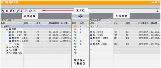

如果需要获取更加详细的离线、在线比较信息,必须首先选择整个站点,然后使用菜单命令“工具”->“比较”->“离线/在线比较”进行比较,比较编辑器界面如图14- 23所示。
图14- 23离线/在线比较界面

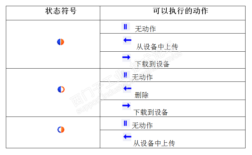

通过工具栏中的按钮可以过滤比较的对象、更改显示视图、更新视图,以及对有差异的对象进行详细比较和操作。如果程序块在离线和在线之间有差异,可以在操作区选择需要执行的动作。执行的动作与状态有关,状态与执行的动作关系参考表14- 2。
表14- 2状态与执行的动作关系

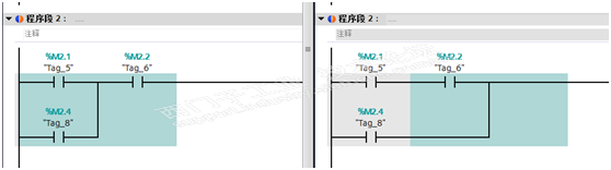

当程序存在多个版本或者多人维护、编辑项目时,充分利用详细比较功能可以确保程序的正确执行。在比较编辑器中选择离线/在线内容不同的程序块,双击工具栏中“开始详情比较”按钮,可以获得具体的比较信息,如图14- 24所示。编辑器将自动列出不同的程序段并使用颜色进行标识。
图14- 24程序块的详细比较功能

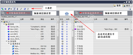

除了离线/在线比较外,还可以进行离线/离线比较。在离线/离线比较中可以对软件和硬件进行比较。软件比较时可以比较不同项目或库中的对象,而进行硬件比较时,则可比较当前打开的项目和参考项目中的设备。
离线/离线比较时需要将整个项目拖拽到比较器的两边,如图14- 25所示。点击手动/自动切换按钮可以选择比较的形式。手动模式可以比较相同类型的程序块,而自动比较模式将比较相同类型并且相同编号的程序块。离线/离线比较除了可以比较软件外,还可以比较硬件,但是存储在库中的项目不支持硬件比较。
