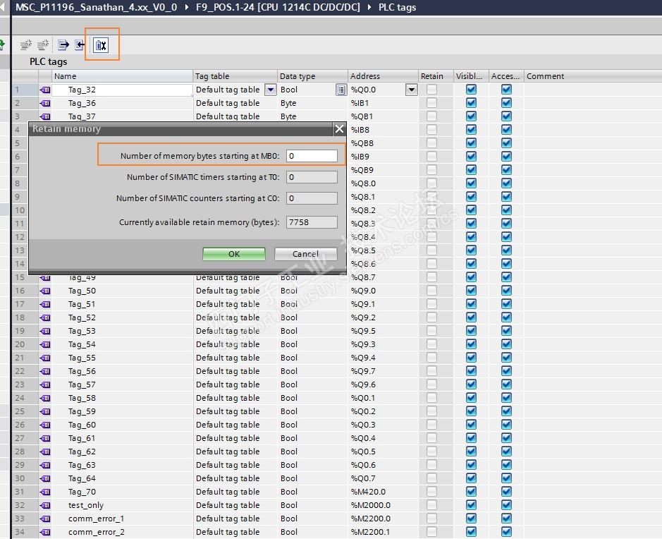

 M区可以设置保持性,但不可以对个别的BOOL设置,见下图

精华帖版主置评:正确。奖励一颗小星星。
