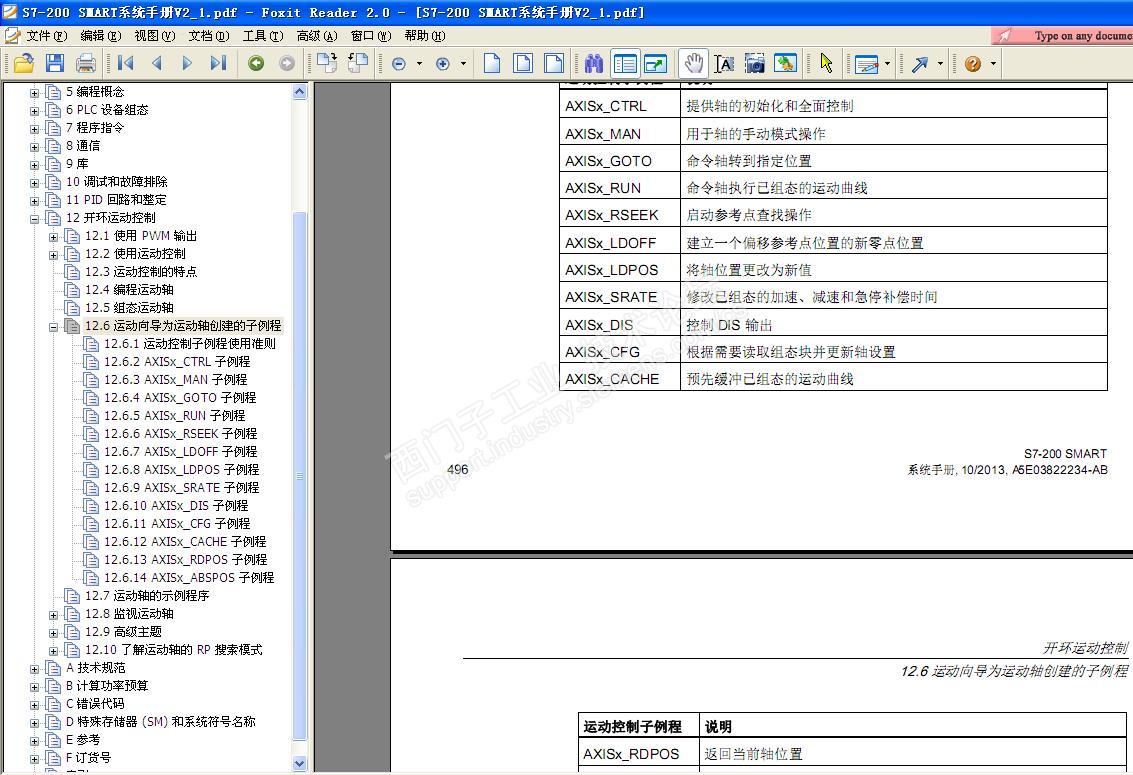

以下是引用一世天蓝在2017-04-18 16:24:12的发言 >
另外我在想,使用这些子程序在运动衔接上,跟用包络PTO相比,精度上谁会比较好?
这不是手册上的吗?
另外,数字电路没有精度的。只有对错。同样可以发一个脉冲,同样可以数一个脉冲。没有区别。
如果有1个脉冲的区别,那么就意味着已经出错。
最可惜的是向导和pls发脉冲不能共存。向导有易用性。pls有随意性。两者不可兼得。
