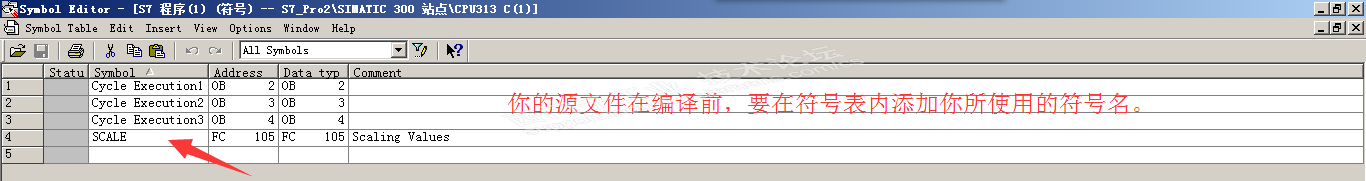

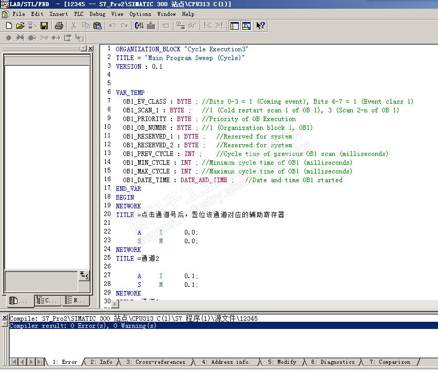

刚洗完澡回来,看了一下,你的源文件里的程序没问题,有问题的是有一个小细节你没做处理,看图如下:
后面的三张图是先在符号表内添加使用的符号名后,再对源文件进行编译的结果,编译成功,分别生成了OB2,OB3和OB4,它们的符号名称分别为“Cycle Execution1"“Cycle Execution2"“Cycle Execution3"。
