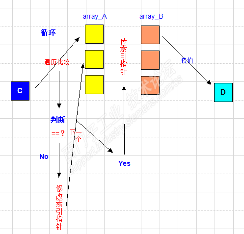

回复:关于s7-1200中建数组,对数据进行查询的问题

以下是引用唐诗宋瓷在2017-04-19 00:37:57的发言 >2楼
明天再写程序
就是这个思路,先对数组A进行FOR循环,依次比较,如果相等,就提取当前值在数组A的编号,然后用这个编号去对应数组B的元素,赋给D就可以了。
